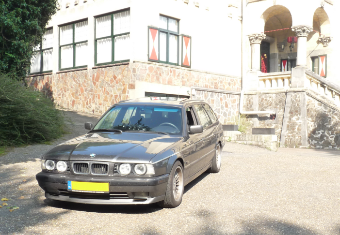

Hier even een foto van de TDS zoals ik hem kocht in 2005 met 275.000 op de teller. Wordt vervolgt.
