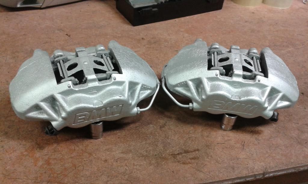

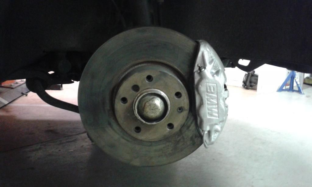

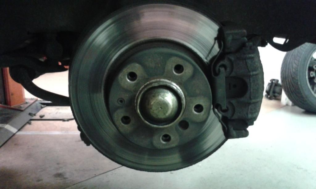

Vandaag was het tijd voor een upgrade in het kwadraat, van standaard voorremmen naar 4-potters van een E32 750i, let wel, de Duitse versie 8-)

En hoe rijdt dat nou:
Ik merk er opvallend weinig van tot nu toe, zeg maar helemaal niks eigenlijk. Maar goed, ik ben de remmen ook niet overdreven aan het pesten geweest, wellicht dat ik na wat sportief scheurwerk wat positiever ben.

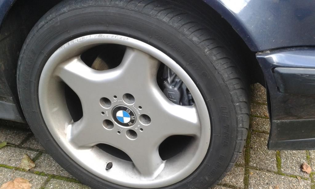

En nog even een 15 inch velg gepast die ik had liggen en dat gaat dus precies, nog een paar millimeter over. Opvallend detail is daarbij dat het plaklood op de uiterste rand aan de binnenkant van de velg de klauw raakt, daar moet echt slaglood. Het plaklood dat uit het zicht net achter de spaken geplakt wordt is geen enkel probleem.
 #3650  door epmans
maar jouw commentaar in de tweede post slaat dan niet op de foto in de eerste post want die is minimaal 16" inch groot.
ik moet ook maar eens andere spullen monteren, het ligt bij mij ook maar op de plank.
 #3654  door Theo
epmans schreef:maar jouw commentaar in de tweede post slaat dan niet op de foto in de eerste post want die is minimaal 16" inch groot.
Klopt die Flachster op de foto is zelfs 17 inch, maar ik wil de honingraatjes van Icebrain hebben, ik wil back to basic.

 #3661  door I///M-fan
Wow, die klauwen zien er gaaf uit Theo!
Al was het maar omdat er BMW op staat maar ze zijn zowiezo mooi afgewerkt.
Is er verschil in Duitse en andere landen in de klauwen dan?

Verde een dikke upgrade zo! Was het plug and play, of moest je de brackets ook nog aanpassen?
