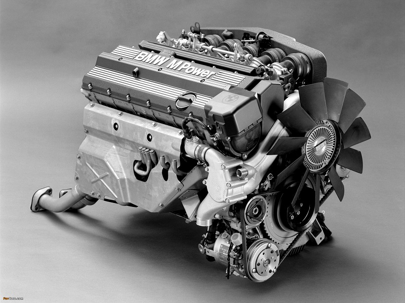

 #22449  door Timsmit
Heeft er iemand een technische tekening hoe de riem van de airco pomp loopt? Want volgens mij klopt er iets niet!
 #22450  door Theo
Heb je hier wat aan?
 #22451  door Timsmit
Ja bedankt maar wat is dat boven de airco pomp want dat zit er bij mij niet dus kan ook de riem niet aan spannen?
 #22453  door Timsmit
Het blijkt de pomp voor de emissies te zijn! Maar als deze er niet zit hoe moet ik dan de riem van de airco aan gaan spannen? En waarom zouden ze dit weg hebben gelaten en kan het kwaad?
