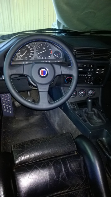

 #8597  door martijn76
Ik zocht iets subtiele manier om de auto iets meer Alpina te maken, zonder dat het duidelijk is dat er ook iets leuks onder de motorkap verstopt zit.
Goed gelukt vind ik.
 #8603  door Wessie
Nice Martijn.
Ziet eruit als nieuw
 #8604  door Theo
Machtig mooi stuurtje. Moet alleen nog wat ingestuurd worden met een paar vette klauwen.
 #8606  door martijn76
Ik wilde zo'n ding al heel lang hebben, maar kwam nooit een mooie tegen op Ebay/MP. Tot de dag dat ik hem besteld had, toen kwamen plots twee nette gebruikte stuurtjes in beeld...
Insturen zal wel even duren, voorlopig kom ik de aan mijzelf gemaakte belofte niet na. Ik ben niet tevreden over de uitlaat, blijkbaar geeft dat genoeg irritatie om de andere auto te pakken.
Ten eerste hangt ie net te laag, 2e is dat er gewoon teveel geluid uit komt.
Rond de 3000 toeren is het prima, maar als ik optrek moet er eigenlijk een petje achterste voren op mijn hoofd, anders klopt het plaatje niet..
