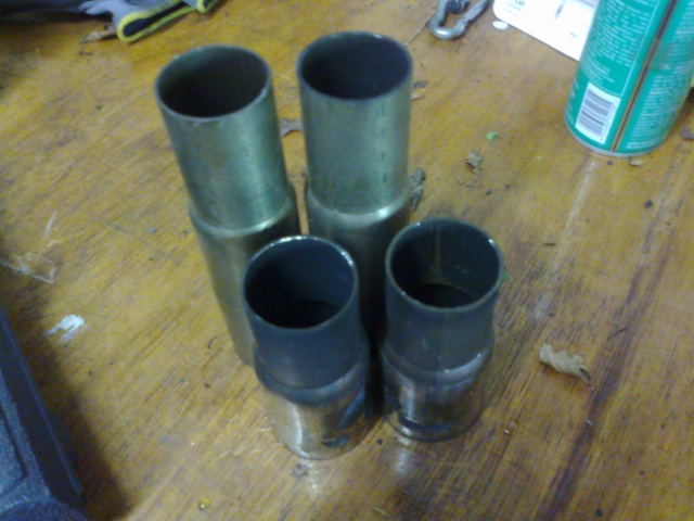

Ook nog wat uit de uitlaat gevist:
niet 2 maar 4..
niet 2 maar 4..
Die korte zaten in de einddemper, de lange in de tussendemper. Nu ademt ie wat makkelijker, qua geluid scheelt het bijna niks...
