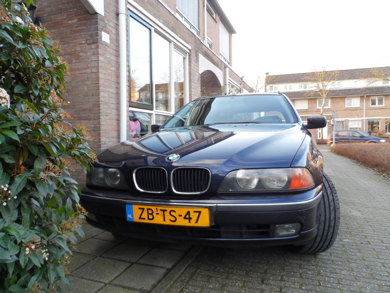

Vandaag de dynamo gewisseld.Het was een 90 Amp en nu dan 120 Amp.Auto start nu weer normaal.Nog even de fouten er uit gehaald en nu hopen we maar dat er wat zorgeloze kilometers mee gereden kunnen worden.
Er zit nog wat vocht achter de gepoetste koplampen.Iemand daar nog een idee over hoe dat aan te pakken?De binnenkant ziet er nu toch wel goed uit voor een auto uit 1999.Er kwam met de poetsbeurt nog een vracht hondehaar uit nadat wij toch ook al wel aardig aan de gang geweest waren.Niet echt een aanrader een hond in een auto.

 #13201  door Bart Jansema
Wat je kan doen met je koplampen is de dopjes er een nacht af te laten deze zitten bovenop de koplampen.

 #13217  door Alex Kroeze
Bart.
Bedankt dat ga ik dan met warm weer wel eens proberen.
