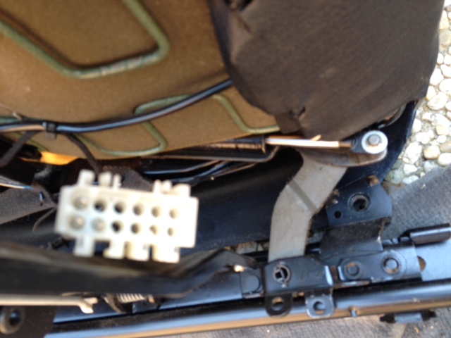

Volgens mij moet het systeem een bepaalde weerstand meten. dus zou het aansluiten van een juiste weerstand op de stekker moeten volstaan om het lampje weer uit te krijgen. Maar mogelijk moet hij gereset worden.

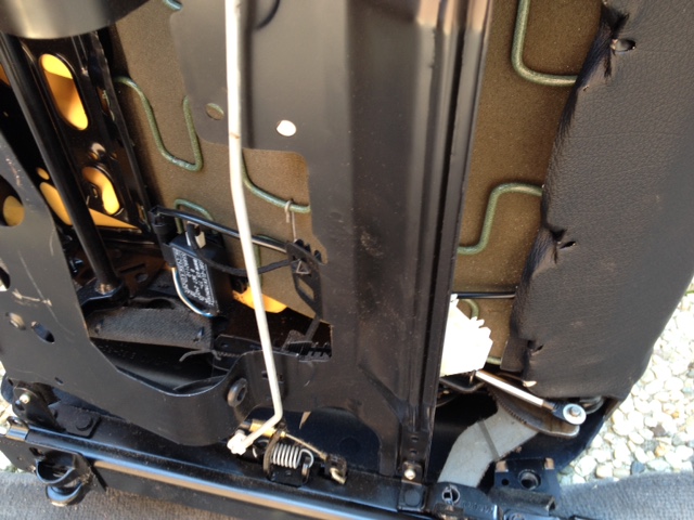

Zo, stoel nummer 2 zit er ook in. Hier zat geen stekker onder voor - volgens mij - een airbagsensormatje. Of is dat niet logisch?

 #15415  door ivo
De sensormat zit alleen op de rechterstoel, je hebt dus dubbele airbag dan?
Of matje inbouwen of via ebay of MP zo'n weerstandje kopen die je op de stekker plugt.

 #15418  door epmans
in hoeverre is de zitherkenning van de 'oude' comfortstoel op deze stoel te plaatsen? D
er zit dan een SBE kastje onder, met een kabelboom maar hoe het er verder uitziet heb ik ook nimmer bekeken.
ik heb hier nog wat foto's van onder een comfortstoel zodat we weten waar we het over hebben (dus ook mensen die het ff niet weten waar dit over gaat)
