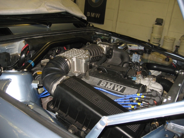

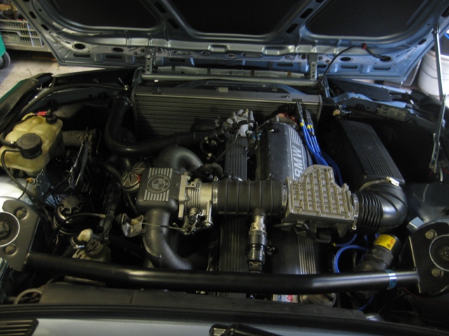

Mooi hè.
Het blok ligt net iets verder naar achter dan de B30, halve cm winst tussen rad en blok door de motorsteunen zo ver mogelijk aan de voorzijde van de boutgaten te houden bij montage.
Alpina 3.5
Alpina 3.5

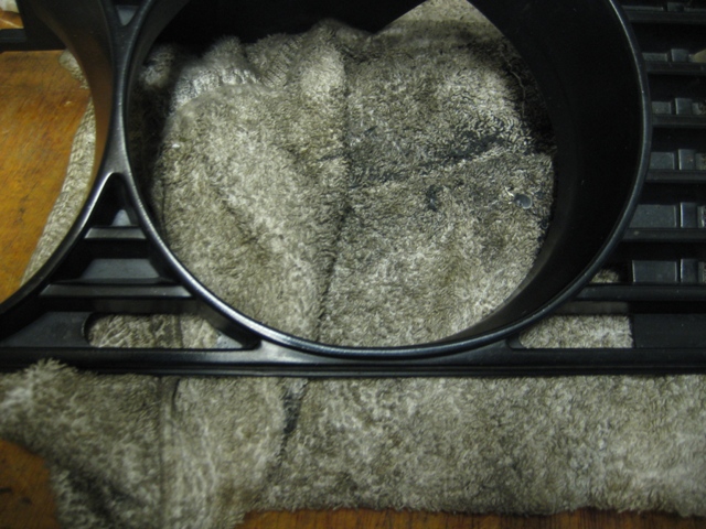

De luchttoevoer aangepast (geen idee of het nodig is, maar een mooi klusje als je wat gaar bent en toch iets wilt doen), sleuven gemaakt in de koplampgril, hierachter zit het luchtfilter. Ideaal zou zijn om het grootlicht er uit te halen en te vervangen voor een rooster, maar da's meer voor een driftbak.
meer lucht
meer lucht
