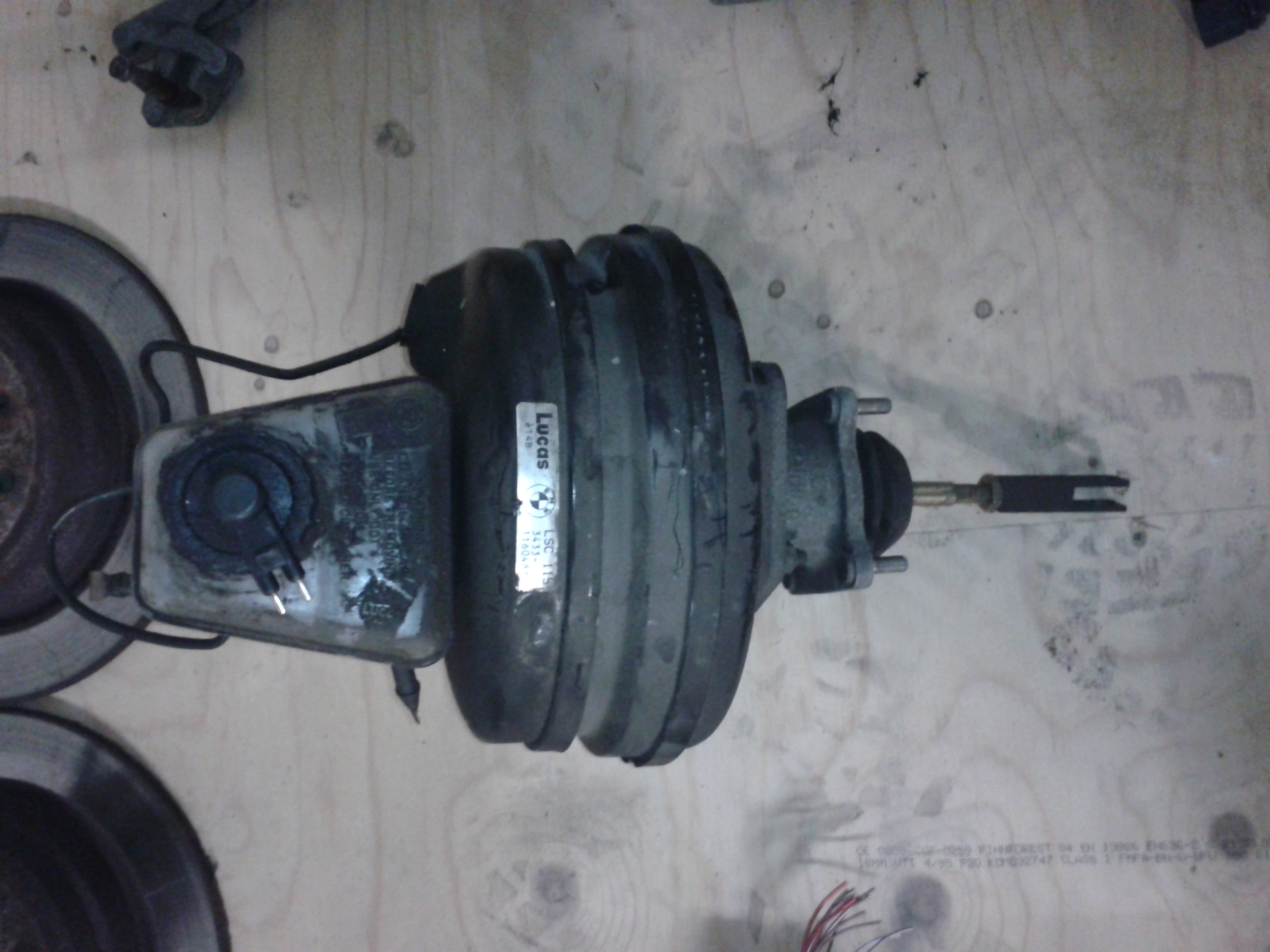

Uit nieuwsgierigheid:
Je ahto is nu van 520 naar 525i. Maar heb je de remmen ook naar 525i geupgrade?
Hoofdremcilinder is dubbel zo groot en voorschijven geventileerd.
 #14549  door Theo
epmans schreef: Hoofdremcilinder is dubbel zo groot
Daar geloof ik niks van Ep.
In de ETK staat de hoofdremcilinder voor zowel de 518i en de 540i (en alles er tussenin): http://nl.bmwfans.info/parts-catalog/34311162915/" onclick="window.open(this.href);return false;
Geventileerde schijven op de vooras zou uiteraard een leuke upgrade zijn naar een echte 525i.
 #14551  door epmans
ai ai, ernstige fout mijnerzijds. Ik meen de remkrachtversterker. De 520i heeft bij mijn weten een enkele cilinder en de 2,5 een dubbele.
deze bedoel ik:
2013-04-16 22.54.44.jpg (1.03 MiB) 127 keer bekeken
maar nu zie ik dat ie ook in 3,5 kan zitten dus dat gaat al mank. Excuus, blijven de klauwen en schijven over.
 #14553  door Coach
epmans schreef:Uit nieuwsgierigheid:
Nee, nog niet, qua schijven en klauwen. Die andere dingen zeggen mij niks, maar dat zegt ook verder niks.
