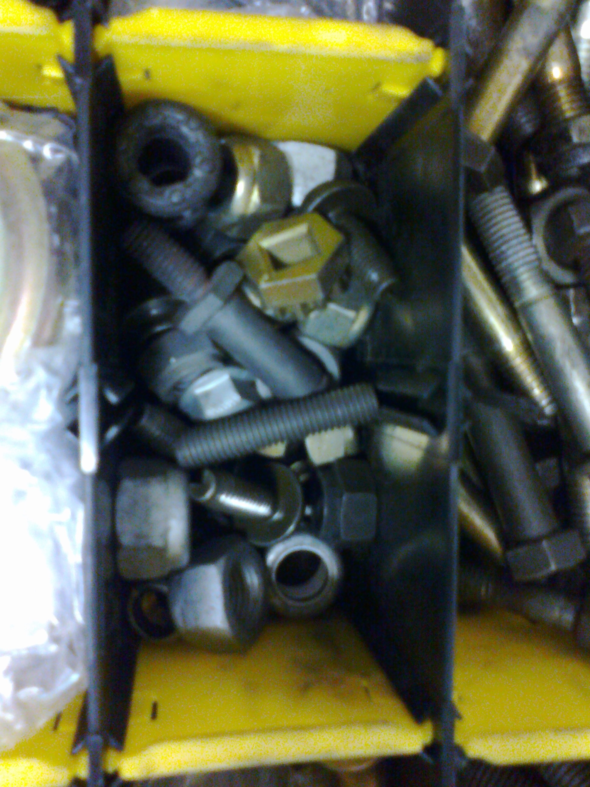

Bij het verwijderen van de folie en tape van de uitlaatpoorten zag ik dat er 1 tapeind mistte...
Ik had ze voor de vorige ombouw besteld, maar ook gebruikt. Kijk ik in een moeren/bouten kist, ligt er nog 1 zo'n rakker bovenop :D

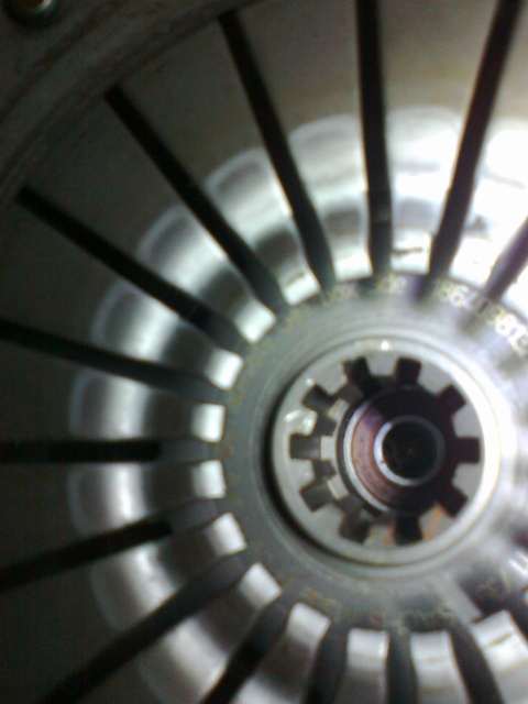

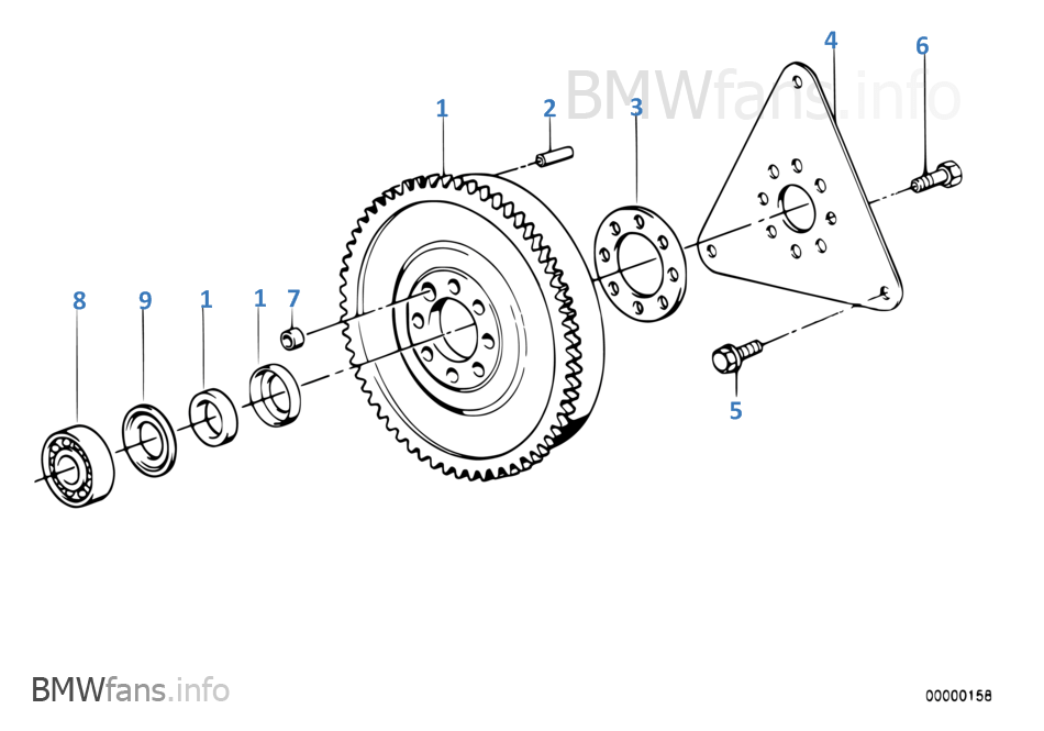

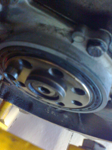

Nét toen ik de koppeling vast had gezet bedacht ik me dat hetgeen ik 5 minuten daarvoor gezien had er anders uit ziet als bij de gewone m30.
Wie ziet het?
B10 koppeling
B10 koppeling
m30
m30
lager
lager
Wat ik zo snel kan vinden is dat de lagers ergens halverwege de jaren 90 gesealde exemplaren zijn en om die reden er geen vilt en stofkapje meer nodig is.
Mocht dit niet kloppen en dat stofkapje wel nodig zijn, laat het me weten aub, het liefst voordat ik de bak monteer en zeker vóór ik het spul in de auto leg ;)

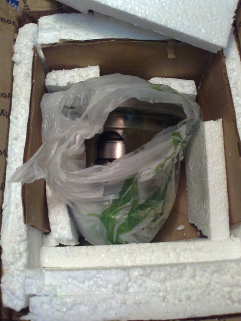

Ook kwam er vanmorgen een cadeautje uit de States, kan ik het diff ombouwen.
Theo is dol op klokken dus speciaal voor hem een teaser:
klok
klok
Misschien dat iemand ziet dat dit geen e30 maar een e36 klok is. De e36 klokken zouden een betere koeling/smering hebben en daardoor langer goed blijven. Geen idee of het waar is, ze zijn vooral makkelijker verkrijgbaar en aan de andere kant van de oceaan verkopen, ehh ik bedoel geven ze de klokken vooral los weg.
 #6885  door Theo
Ik had pas geleden een 188 sperklok in mijn handen uit een E34, die had ook meer gaten en openingen dan een E30 sper.
Qua maten zijn ze verders precies gelijk, gewoon plug & play dus, maar dan met een bietje extra oliekoeling. Beter!

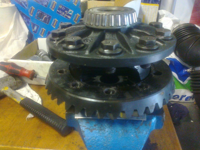

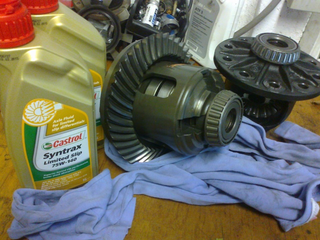

 #6897  door martijn76

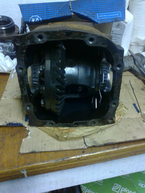

Het 3.15 diff moet voorzien worden van de sperklok, met dank aan Theo voor het laten zien hoe makkelijk je van een gewoon, een sper diff maakt.
De bouten van het kroonwiel zitten muurvast, in de bankschroef, deze borgen tegen de werkbank en dan met een end ijzer als verlengstuk komen ze uiteindelijk los.
Het diff krijgt natuurlijk nieuwe (sper) olie.
De versnellingsbak- en motorolie heb ik nu dus ook in huis, komende week moet het dan toch echt gebeuren.

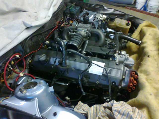

 #7182  door martijn76
Vandaag de laatste loodjes, elektrisch aansluiten, radiateur en fan monteren en vloeistoffen bijvullen.
Eigenlijk had ik bijna geen tijd meer, zou ie het niet doen dan zou ik me de hele avond opvreten maar kon het niet laten :D
Eerst zonder pomp de motor rondgedraaid, dat werkt.
Dan ook maar met wat benzine proberen....paar keer rond sputteren en dan met een grote brul is de B10, na jaren kunstmatig in slaap gehouden te zijn, weer ontwaakt! 8-) 8-)
Morgen warm lopen, de kopbouten natrekken, kleppen stellen en dan maar eens de weg op.
Aangezien het 3.91 diff er nog op zit kan ik de eerste versnelling waarschijnlijk niet gebruiken, maar dat komt volgende week wel weer goed.
Mooie afsluiter van de middag.
