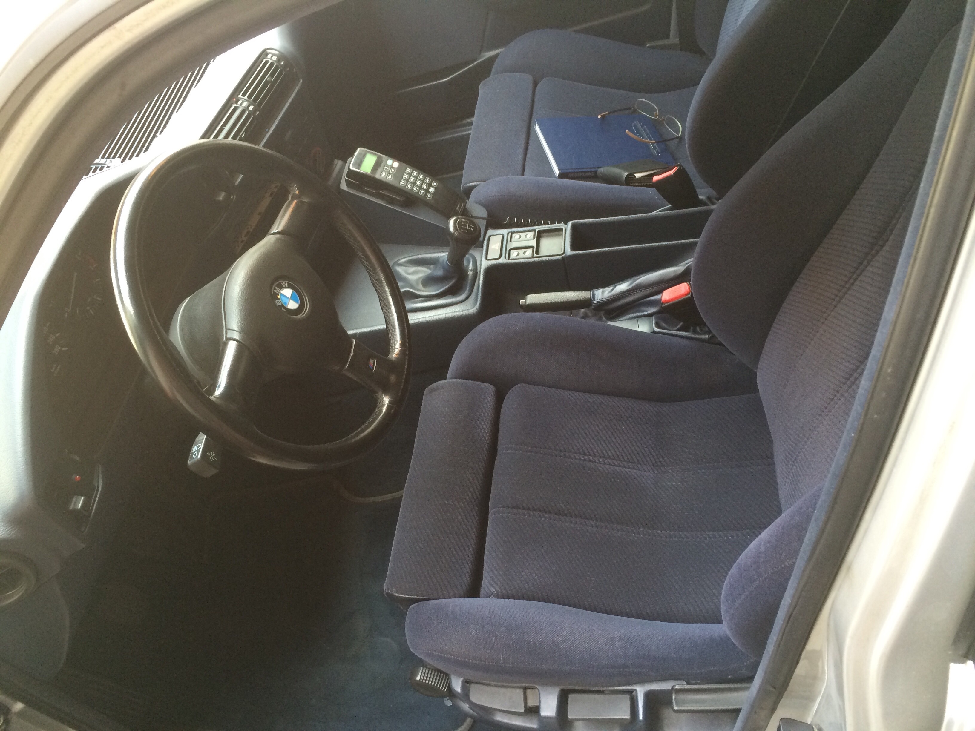

Even nog het mooie interieur....omdat het echt mooi is ;)
 #9933  door Dimitri
Erg leuke auto, voor een hele goede prijs lijkt me!
Ik denk dat je daar veel plezier aan gaat beleven.
Klein vraagje: Wat weegt 'ie? Scheelt het veel met een 'gewone' 525i?

 #9937  door ivo
Kilootje of 50 zo te zien, valt mee nog.
