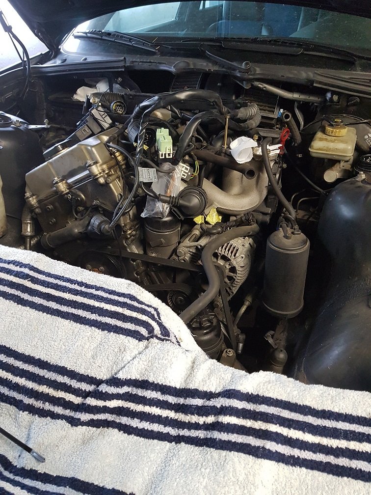

 #26046  door martijn76
Door de meest tijdrovende bezigheid, mijn werk, ben ik inmiddels een maand verder, maar ligt de motor bijna helemaal los en zijn de spullen in huis.
Alleen de airco compressor zit nog vast, daar kom je ingebouwd met geen mogelijkheid bij. Dat komt dan straks wel, of van druk af en de leidingen los maken.
Ook nog even 2 nieuwe interieurfilters gehaald, die dingen zien er uit..
Het zal wel puur toeval en dus totaal onafhankelijk van 40+ zijn, maar een dag onder een auto liggen rollen zorgt voor wat beurse plekken op heupen en achterkant schouders... :|
Een dekentje helpt niet, dus een dikke ligmat gekocht en dan komende week dat ding er maar eens uit halen.
Wordt vervolgd.
motor los.jpg (242.36 KiB) 819 keer bekeken
 #26047  door Theo
Lekker bezig, maar het duurt wel wat lang allemaal.

 #26050  door martijn76
Theo schreef: 22 aug 2019, 19:23 Lekker bezig, maar het duurt wel wat lang allemaal.
En dit weekend wordt het nog lekker motor-weer ook, dus weer geen garage tijd..

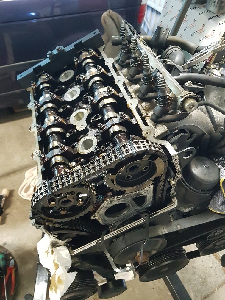

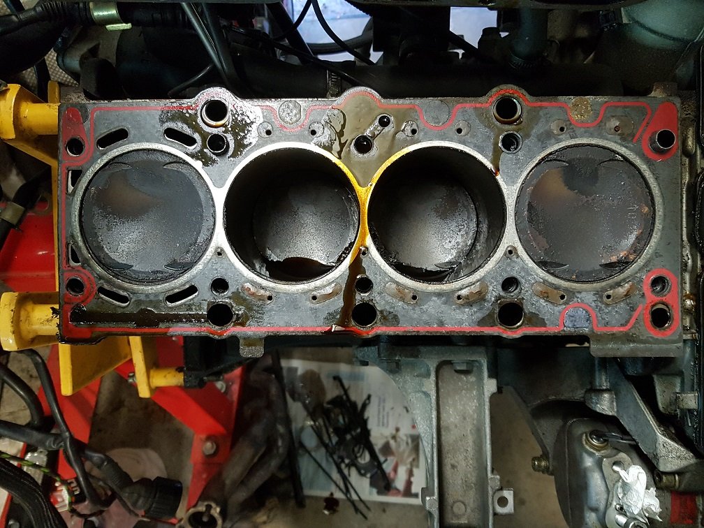

 #26136  door martijn76
Ondanks alle drukte toch nog wat kunnen doen aan de m44.
De boel was al los, maar kon niet bij de bouten komen van de airco compressor, dus of van druk laten, of iemand laten langskomen om de boel netjes leeg te trekken en af te voeren. Ik heb maar voor het laatste gekozen.
Kop los.
En helaas pindakaas, niks geks te zien aan de koppakking. Bij de kw pomp en thermostaat is ook geen sludge te vinden, heb ik de boel voor dan voor nop er uit getrokken? :shock:
De olie moet ergens vandaan komen, als het blok gescheurd is dan zit de mayo overal, niet alleen in de radiateur, maar het zit nergens.
Naja, ik wilde de koppelingsplaat toch al een keertje vervangen :lol:
