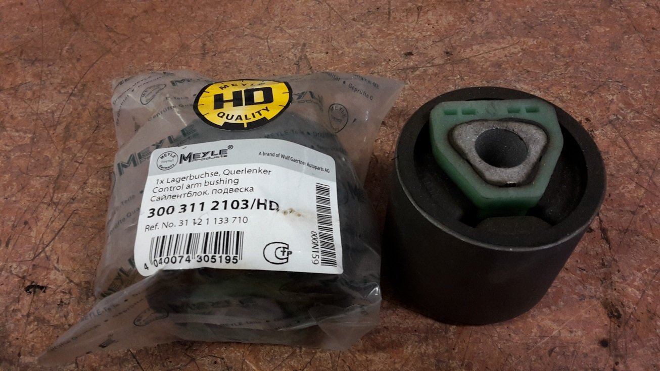

 #26397  door Theo
Thrust arm bushings = draagarmrubbers.
Ik heb al een tijdje een setje hagelnieuwe Meyle rubbers liggen die jouw probleem voor 100% gaan oplossen.
Bij Offenga te koop voor net geen 25 euro per stuk: https://www.offenga.nl/bmw-onderdelen/o ... heavy-duty
Die van mij mag je hebben voor 3 tientjes, zelfde rubbers, ook splinternieuw.

 #26398  door Machiel
Die 100% oplosgarantie klinkt in ieder geval aantrekkelijk.
Maar hoe lastig is dit klusje? Als ik wat DYI's bekijk zie ik dat er speciaal gereedschap voor nodig is, toch?
 #26399  door Theo

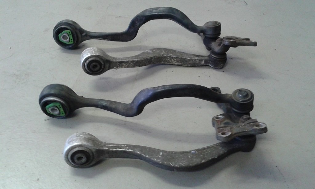

Om die rubbers in de draagarmen te persen heb je een flinke werkplaatspers nodig, de meeste garagebedrijven hebben er wel eentje staan. Als je een topkwaliteit bankschroef hebt, dan lukt het ook, maar onder protest.
De draagarmen zelf haal je het eenvoudigst van de auto als je de twee draagarmen (per kant) allebei los haalt met de bouten en moeren en dan samen met de fuseeplaat onder de veerpoot (drie bouten). Op die manier hoef je de (ellendig vastzittende) fuseekogels niet los te maken en kun je de klus doen met 'normaal' gereedschap. De fuseekogels van de spoorstangen moeten dan wel los, maar die willen altijd wel.
Als je alles los hebt, dan heb je dus de fuseestukken in handen met daaraan vast de beide draagarmen en daarmee kun je op de fiets naar de man met de werkplaatspers.
Lijkt ingewikkeld, maar is prima te doen zo.
Bij het monteren is het wel van belang dat je de draagarmen (vier bouten dus) pas definitief vast zet als de auto met zijn wielen op de grond staat en 100% in de rijstand staat, anders zet je de rubbers in een verkeerde hoek vast en gaan ze meteen weer stuk. Van levensbelang dus.
Dit haalde ik dus altijd onder de auto vandaan:
