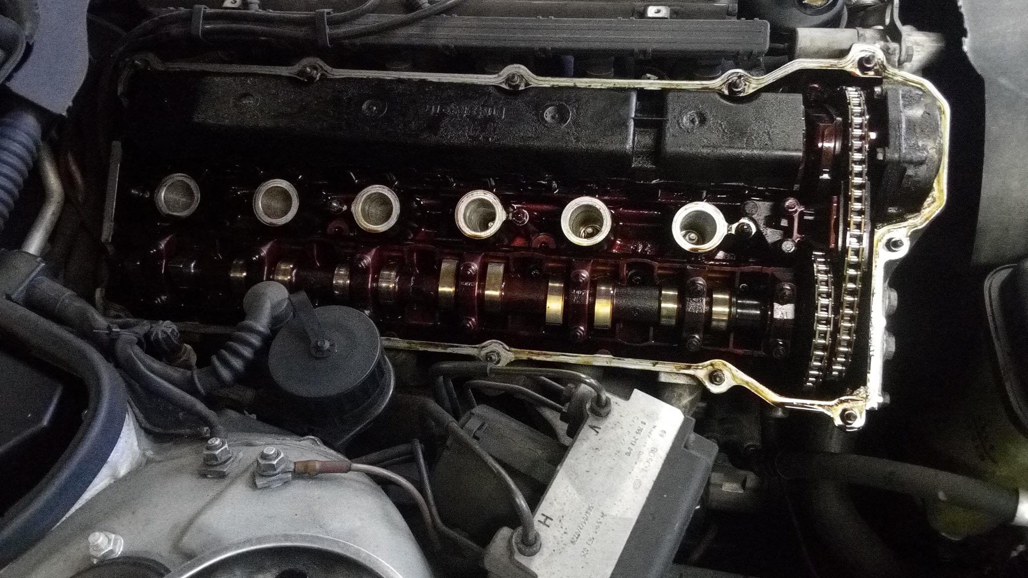

Een aantal weken geleden de vanos laten reviseren. aangezien ik toch wel wat vermogen leek te missen. Nadat de unit was doorgewisseld. Bleek de plunjer van de regel solenoid vast te zitten. En ook bleek dat de unit al 14 jaar oud was. en zit nu een gereviseerde op. kosten 320 eurotjes.
Dag later een hoop knikker geluid bij de motor. euuhh oohh. Rustig terug gereden naar de vanos man. En na wat onder zoek bleek de poelie die de waterpomp meeneemt los te zitten. en ook leek de waterpomp wat speling te hebben. Dus waterpomp (stalen schoepen) thermostaat en termostaathuis en pakking laten wisselen.

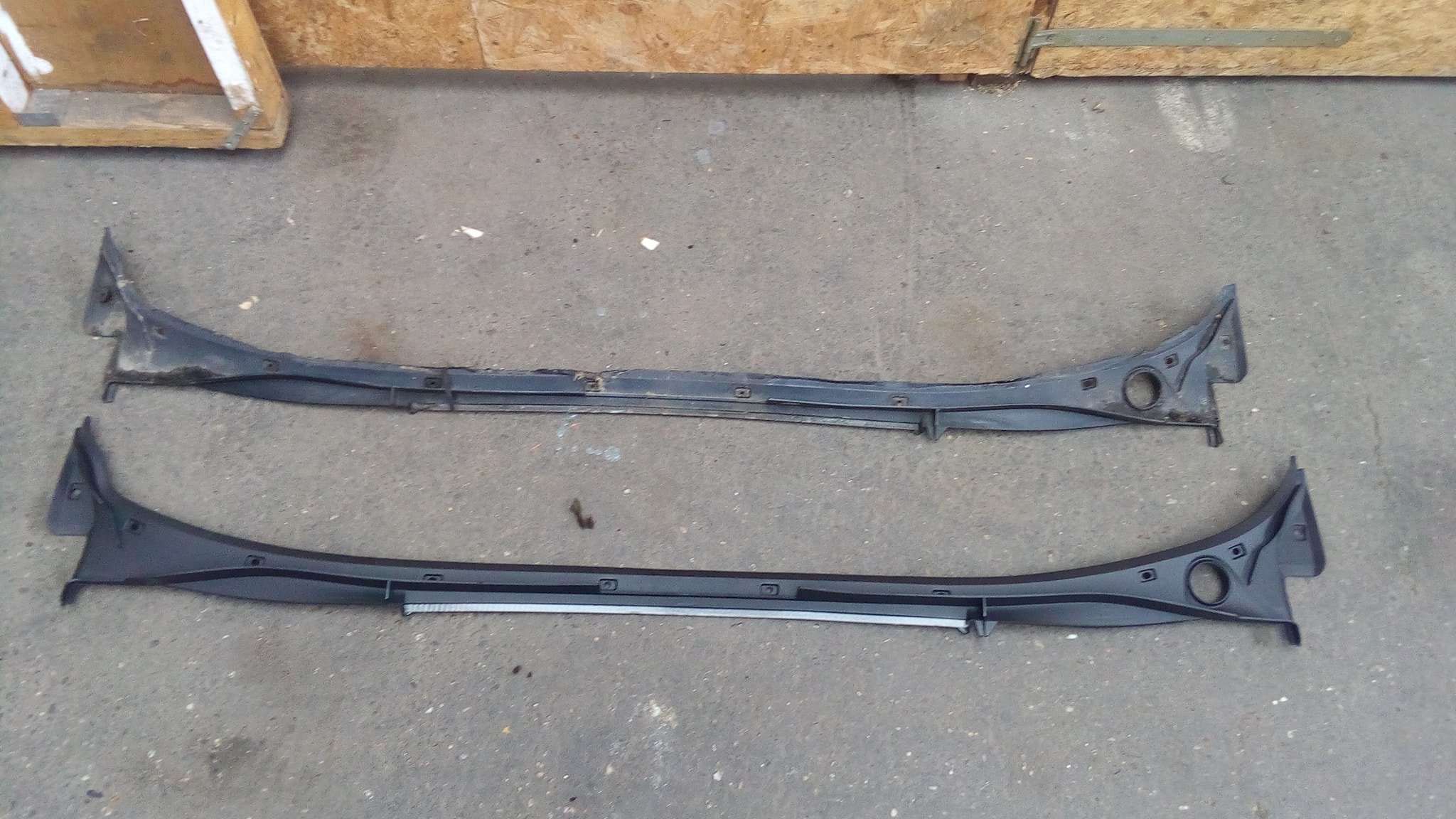

Morgen 14-06-19 komen er twee dozen binnen van de BMW dealert. Hier in wat deurrubbers welke aan de onderzijde zitten. Begin me nu te ergeren aan de tape die er op zit. en ook heb ik last van windgeruis. Dus ook de parafaan maar even vervangen. Ook heb ik een twee tal lamda sensoren liggen. Een geeft de foutmelding temp. weet niet wanneer deze voor het laatst gedaan zijn. Maar ze hebben maar een life span van 110.000 km. Dus mogelijk gaat hierdoor het verbruik (nu 1 op 10) nog meer naar beneden we zullen zien.
