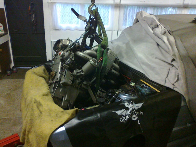

'Morgen' is plots een week later, maar hij ligt er naast..

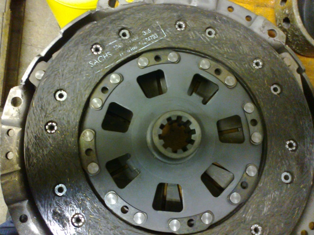

De bak eraf gehaald, koppeling lijkt wel nieuw. Is ook niet heel gek, ik heb misschien 4000km gereden met dit blok. Ik heb mezelf beloofd om wat vaker in de cabrio te stappen.
Eruit!
Eruit!

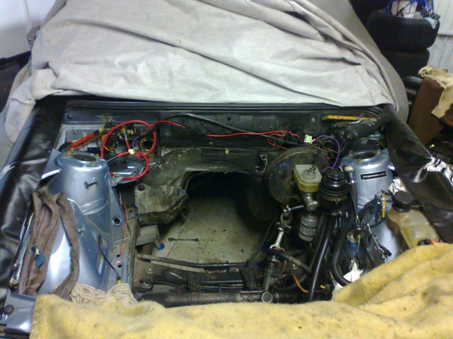

Gelijk het moment om een klein foutje te herstellen. Bij de ombouw heb ik destijds ook een e36 stuurhuis geplaatst, alleen de bouten van boven erin gedaan.. Een stuurhuis wissel had dus niet zomaar gelukt, want die bouten zaten 2cm onder de carterpan..
Leegte
Leegte
koppeling
koppeling
